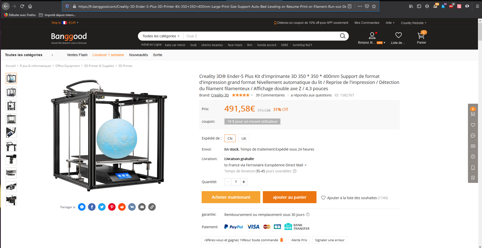

Je sais que le 5+ dépasse mon budget mais d'occasion je veux bien mettre un peu plus si ça vaut le coup.
Quoi ?!
Comment cela ?! Elle dépasse ton budget ?!
Je ne pense pas !
https://fr.banggood.com/Creality-3D-Ender-5-Plus-3D-Printer-Kit-350+350+400mm-Large-Print-Size-Support-Auto-Bed-Leveling-or-Resume-Print-or-Filament-Run-out-Detection-or-Dual-Z-Axis-or-4_3inch-Display-p-1582767.html?rmmds=search&cur_warehouse=CN
